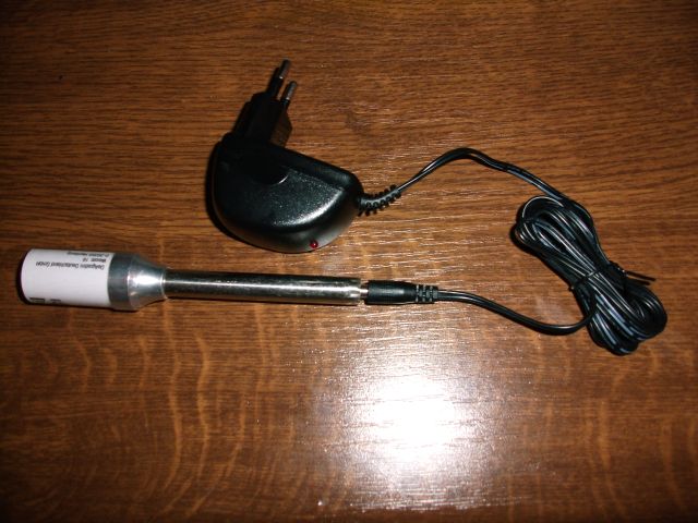

ich glaube das stand im Technikteil dirn wie lange der geladen wird. Genau ich hab's gefunden seite 172 ca 12 stunden Ladezeit.
Hallo zusammen, habe bisher auch nur gelesen und schon viele hilfreiche Tipps erhalten und will nun auch mal meinen Senf dazugeben.....
richtig, ca. 12 h
Kann man aber auch ganz einfach ausrechnen:
Kapazität 2100 mAh / 170mAh Ladestrom = 12,35 h

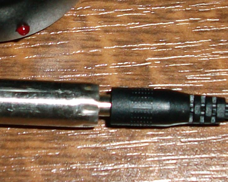

Zum Laden des Agostini Glowstarters
citykobra82 hat geschrieben:da geht nix rein da geht es nur 3mm rein da geht nieee mals der stecker rein
Doch, den Stecker richtig reindrücken, bis der Sechskant im Rohr ist und dann leicht verdrehen damit er hält
