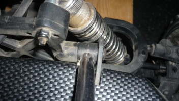

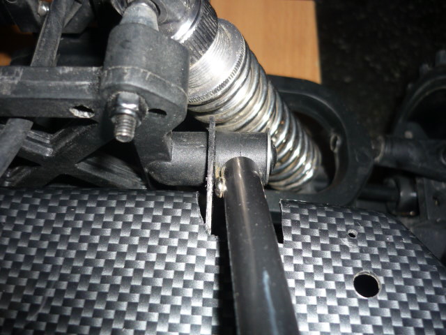

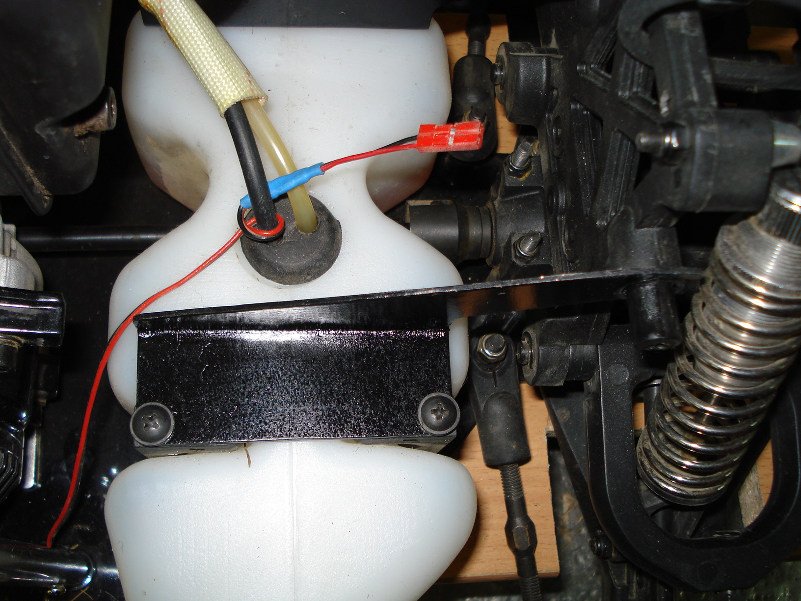

So wie ich das mitbekommen hab, hat der AMG auch ein 2Gang (wenn nich, is die Beschreibung für'n Arsch :) ). Dann brauch man eigentlich auch nur eine Bremse (Bremsscheibe).
Andreas, du schreibst das dein 1:8er auch 2 hat. Ich denk ma so wie hier.
369
369
Brauch er ja auch , weil er ein Mitteldiffi hat. Müssen ja beide Achsen abgebremst werden.
Hier sieht ma das es 2 Führung für die Bremsscheiben gibt, war bei Meinem schon vorn un hinten.
370
370
Deshalb war der Umbau bei dem 2Gang auf die 2Bremsscheiben ganz einfach.
Hab die 2 Schrauben gegen längere getauscht un hinten noch eine 'Bremsplatte' drangesteckt.
Beim 2Gang gibts ja kein Mitteldiffi, deshalb bremst die eine Bremse auch beide Achsen.
